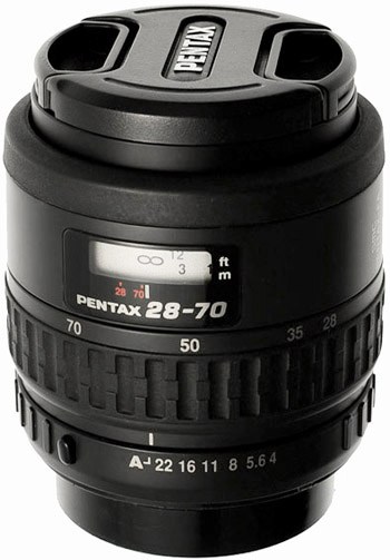

     Sokak fotoğrafçılığı için ideal sabit diyafram değeri olan zoom objektiftir. 1996~2000 yılları arasında Pentax "ASAHI OPTICAL CO.,LTD" tarafından 24X36mm tam kare (Full frame) olarak piyasaya sunulmuşsada kullanıcılar 16X24mm (Half frame) için diğer bir deyişle 1,5 çarpanlı crop sensör Pentax DSLR "Digital Single-Lens Reflex" gövdelerde daha yaygın kullanmaktadırlar. Optik yapısı itibariyle Pentax zoom kategorisi lenslere göre en iyi optiğe sahiptir. Lens kalitesi dışında en önemli özelliği kararlı hızlı netleme ve alan derinliğinin geniş olmasıdır. Pentax'ın piyasada az bulunan objektifidir.
         Pentax'ın "SMC PENTAX-FA 1:4 28-70mm - AL -" objektif diğer değişken odaklı (zoom) objektiflerde odak değeri değişmesine paralel; diyafram değeri değiştiği halde SMC PENTAX-FA 1:4 28-70mm AL objektifinde optik dizaynı dolayısıyla sabit kalmaktadır. Optik diziliminde "AL" (Aspherical Lens) olmasından dolayı tam kare (full frame) görüntünün ortasındaki keskinlik, kenarlarda da aynıdır. Görüntü kalitesi yüksektir. Nispeten daha açık diyafram değerine sahiptir. Bayoneti metal olduğundan fanatik kullanıcıları tarafından olmazsa olmaz bir objektiftir. Diyafram bileziğinin oluşu eski filmli makinelerde kullanılması bu objektifin bir artısıdır. Pentax'ın tüm SLR ve DSLR "Digital Single-Lens Reflex" gövdelerin bütün modlarında sorunsuz bir şekilde kullanılmaktadır. Focus esnasında ön elemanlarının dönmesi; filtre kullanıcısı Pentax fanatikleri olumsuz bakmaktadır.
         Pentax'ın "SMC PENTAX-FA 1:4 28-70mm - AL -" objektifin  test uzmanları en ideal diyafram açıklığının f/8 olarak tespit etmişlerdir. Zaten çoğu objektifler 8 diyafram açıklığı ile en ideal görüntü kalitesi ile tescillenmiştir.
Türkiye'de 2011 yılında ortalama 2.el satış fiyatı : 250-TL.
Genel Özellikleri : Sokak fotoğrafçılığı için standart objektif
Optik dizaynı ................................. : 7 grup 9 eleman
Diyafram yaprak sayısı ................... : 8
Diyafram açıklığı ............................ : 1:4 - 1:22
Asgari netleme .............................. : 40 cm.
Filtre çapı ..................................... : Ø 52 mm.
Ağırlığı ......................................... : 240gr (8.5 oz)
Odak Bağlantı Mesafesi .................. : 45.46mm. (flange focal distance)
Büyütme Oranı ............................. : 1:4.35 (0.23X)
Bağlantı yapısı "bayonet" ............... : Pentax-KAF
Gövde rengi  ................................ : Siyah
Gövde kılıfı  .................................. : yumuşak kılıf S80-80
Parasolay (gölgelik) ....................... : RH-RB 52mm
Ürün numarası .............................. : 27531
