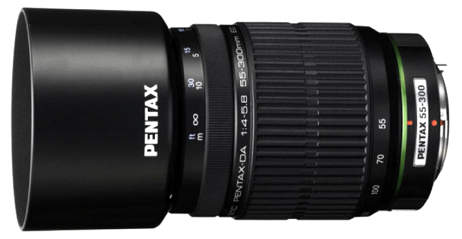

       Açık hava spor ve doğa fotoğrafçılığı için ideal bir objektiftir. 24 Ocak 2008 tarihinde PENTAX-HOYA CORPORATION tarafından yaygın olarak kullandığımız 16X24mm APS-C (Advanced Photo System type-Classic) diğer bir deyişle 1,5 çarpanlı crop sensör Pentax DSLR "Digital Single-Lens Reflex" gövdeler için tasarlanmıştır. Aynı tarihte Pentax K20D/K200D DSLR "Digital Single-Lens Reflex" gövdeler ile  piyasaya sunulmuştur. 2008~2013 yılları arasında HOYA Corporation Pentax tarafından yaygın olarak kullandığımız (Half frame) 16X24mm sensör boyutlu APS-C dijital gövdeler için tasarlanıp kullanıcıya sunulmuştur. Optik yapısında  ED (extra-low dispersiyon) renk sapmalarını tolere eden optik cam eleman kullanılmıştır. Bu tür bir yapı tele objektiflerdeki renk sapmalarını asgariye indirmek amaçlanmıştır. Bunun dışında optik elemanlar parlamayı önleyici SMC (Super Multi Coating) tekniğiyle kaplanmış; ön elemanını kir ve sudan korumak için  SP (Super Protective Coating) kaplanmıştır. Bu madde kir ve suyu itme özelliğine sahiptir.  Diyafram bileziği yoktur; auto focus bir objektiftir.
      Pentax'ın "SMC Pentax-DA 1:4-5,8  55-300mm ED" objektif her ne kadar (APS-C) için tasarlanmış olsada FF (Full Frame) gövdelerde kullanılabilir. Sakıncası ise odak düzleminde 24X36mm kapsayacak şekilde görüntü oluşturmaması. Oluşturduğu görüntünün çapı daha küçük olduğundan köşelerde kararma veya keskinlik sorunu vardır. Değişken odaklı (Zoom) objektiflerde; odak mm'si büyüdükçe sozkonusu kusurlar azalır. Tüm objektiflerde olduğu gibi 300mm yakın aralıkta görüntü keskinliğini bir nebze kaybetmekte soft bir görüntü oluşmaktadır. Genel olarak keskinliği ve renk doygunluğu iyi bir objektiftir. Fokus aralığı geniş olduğundan auto fokus hızlı değildir. Macro özelliğinin olmaması ve asgari netlik mesafesinin 140cm oluşu bu objektifin dezavantajıdır. Macro objektif olmasa da yarım Macro 1:3.6 (0.28X) diyebileceğimiz performansı yeterlidir.
    Pentax kullanıcılarının en çok sorduğu;  “SMC PENTAX-DA 1:4-5.8  55-300mm ED“  objektifin  “DA L” modelinden ayıran en önemli özelliği bayonetinin metal olması yanında fokus siteminin “Quick Shift” yani hızlı kaydırma dediğimiz ve Pentax DSLR’nin fokus ayarını yaptıktan sonra manuel olarak elle metreye müdahale etmemize müsaade etmesi.  “DA L” modelinde metreye müdahalede Pentax DSLR gövdede auto fokus sistemi zorlanmaktadır. Optik kalitesi aynıdır. Kompakt yapısı hafif oluşu  fiyat performans ve zoom aralığı kulanıcılara cazip gelmektedir.
       Pentax'ın “SMC PENTAX-DA 1:4-5.8  55-300mm ED“ objektifi 24 Ocak 2008 tarihinde PENTAX K20D/K200D DSLR "Digital Single-Lens Reflex" gövdeler ile birlikte kullanıcıya sunulmuştur. Aynı tarihte 1)SMC PENTAX-DA* 1:2.8 200mm ED [IF] SDM  2)SMC PENTAX-DA* 1:4 300mm ED [IF] SDM  3)SMC PENTAX-DA 1:2.8 35mm Macro Limited  4)SMC PENTAX-DA 1:4-5.8 55-300mm ED 5)SMC PENTAX-DA 1:3.5-5.6 18-55mm AL II objektifler birlikte kullanıcıya sunulmuştur.

Genel Özellikleri :
Optik dizaynı .............................. : 8 grup 12 eleman
Diyafram yaprak sayısı ................ : 6
Diyafram açıklığı ......................... : 1:4 (5,8) - 1:22 (32)
Asgari Netleme ........................... : 140cm
Filtre çapı .................................. : Ø 58mm.
Ağırlığı ...................................... : 440gr (15.5oz.) parasoley ile 470gr (16.6oz.)
 Büyütme Oranı .......................... : 1:3.57 (0.28X)
Bağlantı yapısı "bayonet" ............. : Pentax-KAF
Gövde kılıfı  ................................ : Yumuşak kılıf S80-160
Parasolay (gölgelik) .................... : PH-RBG 58mm
Ön lens kapağı ........................... : O-LC58
Ürün numarası ........................... : 21727
Odak düzleminde oluşturduğu görüntü : 16X24mm

Sanıyorum tanıttığınız bu objektifte DAL modelinden farklı olarak iki özellik daha var.
DAL modeli genelde kit lens olarak verildiğinden parasoley bulunmuyor.DA modelinde orjinal kutuda parasoley de var.
DAL modelinde mesafe cetveli yok.DA modelinde var.

    " REİS " nikli arkadaşımıza katkıları ve ilgisi için teşekkür ederim. Bazı eksiklikleri tamamlamak kadar güzel bir şey yoktur. Büyük firmaları bu konuda bazen anlamakta zorluk çekiyorum. Parasoley ile metre kadranı için serigrafi baskı maliyeti 1$ ek maliyeti olabilecek bir ayrıntı. Belkide maksat ürünleri arasında rakabet. Ama dış görünüş olarak aralarında hemen farkadilecek ayrıntı objektifin gerisinde diyafram bileziği bölgesinde (diyafram bileziği yok) yeşil yuvarlak çizgi ile Pentax-DA hemen farkedilmektedir. Pentax-DA  L versiyonunda bahsettiğiniz yuvarlak çizgi gümüş rengindedir.
