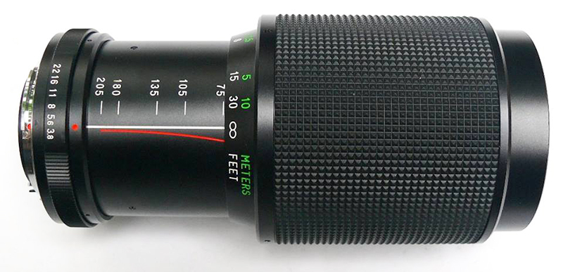

      Genel amaçlı yakın plan çekim, portre,vahşi doğa, spor, oto ve atyarışları gibi aksiyon fotoğrafçılığı için ideal bir objektiftir. Vivitar tarafından 24X36mm tam kare (Full frame) FF olarak Analog SLR Nikon, Canon FD, Konica, Olympos OM, Minolta MD, Pentax K bayonet gibi piyasaya sunulmuşsa da kullanıcılar 16X24mm (Half frame) APS-C için diğer bir deyişle 1,5 çarpanlı crop sensör DSLR'lerde daha yaygın kullanmaktadırlar. Optik yapısı itibariyle eski dizayn lenslere göre iyi optiğe sahiptir. Görüntü kalitesi kategorisinde iyidir. Optik elemanlar parlamayı önleyici tek katmanlı (Single-Layer Coating) tekniğiyle kaplanmıştır. Focus esnasında ön elemanı döner yapıdadır. Zoom ve macro foksiyonu içten yapılı olduğundan objektifin ebedı değişmemektedir. Eski dizayn objektif olduğundan yapı olarak metal ve ağırdır, bayoneti metaldir
      Vivitar’ın "Vivitar 1:3.8 75-205mm CLOSE FOCUSING AUTO ZOOM" objektifi portrelerde bokeh (bulanık efekti) estetik yönden çok iyi etkiyi bırakırken; metal bayonetli, metal gövdesli ve diyafram kadranı ile kullanıcıya cazip gelmektedir. Bilinçli alım satımı olduğu için piyasada pek alım satımına raslanmaz. Tamamen manuel yapıda olan objektifin üzerinde sırasıyla; metre, zoom-macro ve diyafram kadranları ayrı ayrı yer alır.
      Vivitar’ın "Vivitar 1:3.8 75-205mm CLOSE FOCUSING AUTO ZOOM" objektifin eski teknoloji lens yapısı olduğundan Pentax'ın alışılmış keskin görüntüsü beklentisi hata olur, portrelerde ve macro çekimlerde çok güzel görüntü kalitesi vardır. Stüdyo ortamında ve yapay ışık koşullarında portre ve ürün çekimleri mükemmeldir. Profesyoneller genelde yakın plan çekimlerde “CLOSE.FOCUS” sekmesi ile SLR ve DSLR gövdelerin "M" çekim modunda sorunsuz olarak kullanılmaktadır. En açık diyafram değerinde soft bir görüntü oluştursada; yapay ışık koşullarında portre çekimlerinde en açık diyaframdaki görüntü kalitesi profesyoneller tarafından aranılan bir efekt yapısı vardır. Pentax DSLR gövdelerde “M” çekim modunda “yeşil tuş” aracılığı ile pozlama ölçümü yapılmaktadır. "Vivitar 1:3.8 75-205mm CLOSE FOCUSING AUTO ZOOM" objektifin 2m.en yakın çekim mesafesi "CLOSE.FOCUS" sekmesi ile 37.50cm olan objektif 1:3.8 büyütme oranına sahiptir.
      Vivitar’ın "Vivitar 1:3.8 75-205mm CLOSE FOCUSING AUTO ZOOM" objektifin son versiyon “push-pull" yapıdaki modeli benzer karekterdedir.
Türkiye'de 2015 yılında ortalama 2.el satış fiyatı : 150-TL.
Genel Özellikleri : Manuel macro-zoom teleobjektif
Optik dizaynı .............................. : 10 grup 15 eleman
Diyafram yaprak sayısı ................. : 6
Diyafram açıklığı ......................... : 1:3.8 - 1:22
Asgari Netleme ........................... : 2m (Close.Focus ile 37.5cm)
Filtre çapı ................................... : 58mm.
Ağırlığı ........................................ : 787 gr.
Maksimum büyütme oranı ............. : 1:3.8

Bu objektifin erken versiyon ve geç versiyon modelleri var; erken versiyonda focus kadranı ile zoom kadranı ayrı ayrıdır, geç versiyonu İtme-çekme (push-pull) zoom yapısındadır. İtme-çekme (push-pull) zoom yapısında olan versiyonunda optik elemanlar parlamayı önleyici MC (Multi Coated) çoklu kaplama tekniğiyle kaplanmıştır. Asgari çekim mesafesi 130cm. olan objektifin macro sekmesinde azami büyütme oranı 1:4 filtre yuvası 62mm.dir
