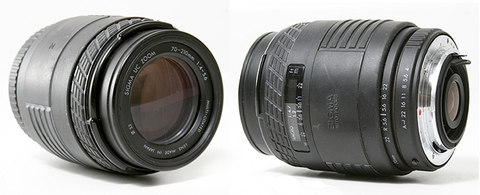

SIGMA UC ZOOM 1:4-5.6 70-210mm MULTI COATED AUTOFOCUS
« : 04 Ağustos, 2012, 15:37:11 »
          Genel amaçlı açık hava aksiyon doğa fotoğrafçılığı için ideal bir objektiftir. 24X36mm tam kare (Full frame) olarak Canon, Nikon ,Konica Minolta Sony ve Pentax gövdeler için piyasaya sunulmuşsada kullanıcılar 16X24mm (Half frame) APS-C için diğer bir deyişle 1,5 çarpanlı DSLR'lerde daha yaygın kullanmaktadırlar. Optik yapısı itibariyle Sigma 70-210mm aynı kategori lenslere göre iyi optiğe sahiptir. Ön eleman 52mm filtre yuvasına sahip, dıştan parasoley takma kanalı bulunan döner bir yapıdadır. Compact ve İtme-çekme (push-pull)  zoom yapısındadır. Zoom (değişken odak) esnasında ebadı değişmekte ve öne doğru uzamaktadır. Tam macro özelliği olmasada 1:4.7  “yarım macro” diye tabir ettiğimiz özelliği 210mm.de vardır.
          “SIGMA UC ZOOM  1:4 - 5.6 70-210mm MULTI COATED“ Autofokus modelleri dışında daha yaygın olarak Manuel Focus modelleri mevcuttur. Optik elemanlar parlamayı önleyici MC (Multi Coated) tekniğiyle kaplanmıştır. Diyafram açıklığı çok olmadığından karanlık ortamlarda fokus ayarı tam kararlı değildir, güncel objektiflere göre fokus esnasında biraz daha gürültülüdür. Bayoneti metal olduğundan Pentax kullanıcıları tarafından sevilen bir objektiftir. Diyafram bileziğinin oluşu eski filmli makinelerde kullanılması bu objektifin bir artısıdır. Pentax'ın tüm SLR ve DSLR'lerin bütün modlarında sorunsuz bir şekilde kullanılmaktadır. Bokeh (Bulanıklık efekti) açısından ideal görüntü yapısına sahiptir.
             Pentax 70-210mm  objektif kadar olmasada görüntü kalitesi yüksektir.” SIGMA UC ZOOM  1:4 - 5.6 70-210mm MULTI COATED AUTOFOCUS” modelinde zoom halkasının önünde focus halkası mevcut iken; manuel focus modelinde zoom ve focus tek kadrandadır. "Promaster Spectrum 7"  ve Sigma’nın  “Sigma 70-210mm f4-5.6 UCII “ modelleri gibi 70-210mm kategorisi yelpazesi geniştir. Tüm modelleri piyasada yaygındır.
Türkiye'de 2012 yılında ortalama 2.el satış fiyatı : 200-TL.
Genel Özellikleri : AutoFocus push-pull Lens
Optik dizaynı .................. : 9 grup 13 eleman
Diyafram bıçak sayısı ....... : 8
Diyafram açıklığı ............. : 1:4 (5,6) – 1:22 (32)
Asgari Netleme ............... : 120cm
Filtre çapı ....................... : 52mm
Ağırlığı ........................... : 340gr.

Hocam,merhabalar
bu lensi 2yıl önce kullandım sattıktan sonra pişman olmuştum :)
renkleri keskinliği canlılığı harika bir lens...
imkan olurda denk gelen olursa alsın kullansın fiyatına nazaran harika memnun edici bir lens
UC I UC II adlı 2 versiyonu var
birde zoom olayı 2 versiyon sağa sola çevirmeli ve ileri geri şeklinde

   Aynı objektifin  “SIGMA UC ZOOM  1:4 - 5.6 70-210mm MULTI COATED“ manuel focus versiyonu aynı optikler kullanılmış keskin ve kaliteli yapısı var. Ekonomik fiyatlı elinize geçerse kaçırmayın...
